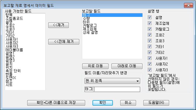

  1. AEGS03.DWG에서 테이블을 지우거나 명령을 취소한 다음 재료 명세서 추출을 다시 실행합니다.
  2. 보고서 생성기 대화상자에서 보고서 형식 변경을 클릭합니다.
    보고할 재료 명세서 데이터 필드 대화상자의 보고할 필드 섹션에 재료 명세서를 형식화하는 필드가 표시됩니다.
  3. 보고할 필드 리스트에서 TAGS를 선택합니다.
  4. <<제거를 클릭합니다.
    TAGS 필드가 보고할 필드에서 사용 가능한 필드로 이동됩니다.
    주: 또한 사용 가능한 필드 리스트의 필드를 선택해 보고서에 추가할 수도 있습니다. 위로 이동 및 아래로 이동 버튼을 사용해 열을 재정렬할 수 있습니다. 나중에 사용할 수 있도록 확인-다른 이름으로 저장을 클릭하여 이 설정을 저장합니다.
  5. 확인을 클릭합니다.
    주: 다음에 재료 명세서 보고서를 추출하는 경우 이 새 형식이 기본 형식으로 사용됩니다.
    보고서 생성기 대화상자의 재료 명세서 데이터가 다시 형식화되고 표시됩니다.
  6. 보고서를 아래로 스크롤하여 구성요소 태그 열이 제거되었는지 확인합니다.
