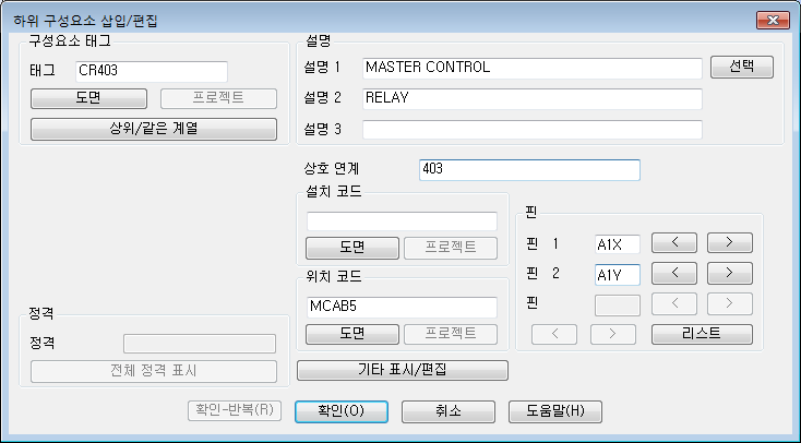

    하위 구성요소 삽입/편집 대화상자가 표시됩니다. AutoCAD Electrical toolset는 릴레이 접점의 태그 이름을 자동으로 지정하지 않으므로 편집 상자에 일반 "CR"로 나타납니다. 릴레이 접점 태그 이름을 결정합니다. 릴레이 접점은 활성 프로젝트의 도면에서 상위 릴레이 코일에 링크되어야 하는 하위 구성요소입니다. 하위 구성요소의 태그 이름은 상위 릴레이 코일의 태그 이름과 동일합니다.
    상위/같은 계열을 클릭하고 도면에서 상위 항목을 선택하여 태그 이름을 지정합니다. 또는 도면 또는 프로젝트를 클릭하여 패밀리 이름이 같은 구성요소 리스트에서 선택합니다.

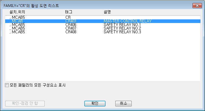

  5. 하위 구성요소 삽입/편집 대화상자의 구성요소 태그 섹션에서 도면을 클릭합니다.
  6. FAMILY="CR"의 활성 도면 리스트 대화상자에서 다음을 선택합니다.
    MCAB5 CR403 MASTER CONTROL RELAY
  7. 확인을 클릭합니다.
    상위 항목 값은 접점으로 즉시 전송됩니다.
  8. 하위 구성요소 삽입/편집 대화상자에서 다음 옵션이 지정되어 있는지 확인합니다.
    구성요소 태그:  CR403
    설명: 설명 1:  MASTER CONTROL
    설명: 설명 2:  RELAY
    상호 연계:  403
    위치 코드:  MCAB5
    핀: 핀 1:  A1X
    핀: 핀 2:  A1Y
  9. 하위 구성요소 삽입/편집 대화상자에서 확인을 클릭합니다.
    하위 구성요소가 삽입되고 실시간으로 상호 연계됩니다. 코일에 새 하위 접점의 선 연계 번호가 주석으로 표시됩니다. 하위 접점에는 상위 코일의 선 연계 위치가 주석으로 표시됩니다.
