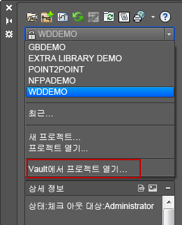

Vault에서 프로젝트 열기
  1. 프로젝트 관리자의 프로젝트 선택 메뉴에서 Vault에서 프로젝트 열기를 선택합니다.
  2. 프로젝트 정의 파일로 이동한 후 선택합니다. 프로젝트의 도면 파일 간 관계를 유지하려면 프로젝트의 모든 파일을 체크 아웃합니다.
  3. 열기(전체 체크 아웃)를 클릭합니다.
