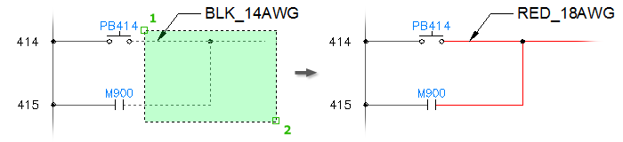

와이어 도면층을 작성하고 수정합니다.
필요한 시간 |
10분 |
사전 요구사항: |
다음 위치에 있는 모든 파일을 |
Users₩{사용자 이름}₩Documents₩Acade {버전}₩Aedata₩Tutorial₩Aegs₩Wire layers 다음 위치로 복사합니다. Users₩{사용자 이름}₩Documents₩Acade {버전}₩Aedata₩Proj₩Aegs |
주: 복사 전에 대상 폴더에서 기존 파일을 삭제합니다.
아래 나열된 워크플로우 항목에 따라 다음 작업을 수행할 수 있습니다.
