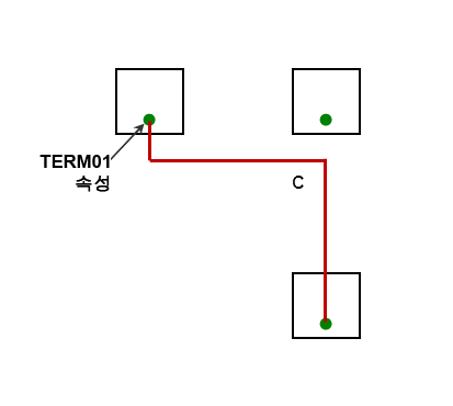

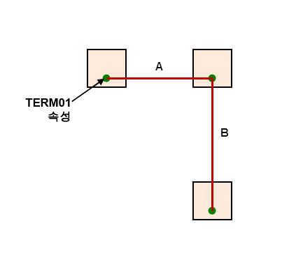

다음 다이어그램에는 CLEN이 수평(선 A) 또는 수직(선 B)으로 정렬된 터미널 간에 직선거리임을 보여줍니다. 그렇지 않은 경우 계산된 길이는 와이어를 직각으로 굽힌다고 가정합니다(선 C).
