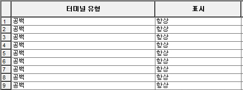

      기본적으로 PLC 모듈을 작성할 때 새 모듈 대화상자에 정의된 터미널의 수만큼 빈 터미널 유형 필드가 PLC 데이터베이스 파일 편집기에 나열됩니다.
    • 주소 지정 가능 점: 8
  5. 확인을 클릭합니다.
    이제 터미널 9개, 주소 지정 가능 입출력 점 8개가 포함된 새 빈 입력 모듈이 작성되었습니다. 이제 모듈의 각 터미널에 대해 몇 가지 정보를 정의해야 합니다. 이때 가장 중요한 정보는 AutoCAD Electrical toolset에서 모듈을 작성할 때 함께 스택해야 하는 기호입니다. 일반적으로 모듈의 최상위 기호는 최종 기호에 한 번만 표시되어야 하는 모듈 관련 기본 정보를 제공할 수 있어야 하므로 다른 기호와는 조금 차이가 납니다.

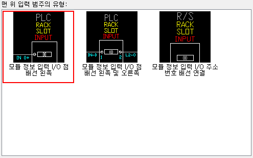

  1. PLC 데이터베이스 파일 편집기 대화상자에서 터미널 유형 1을 마우스 오른쪽 버튼으로 클릭하고 상황에 맞는 메뉴에서 터미널 편집을 선택합니다.
    터미널 정보 선택 대화상자가 표시됩니다. 맨 위 기호에는 맨 위 입력, 맨 위 출력 및 맨 위 터미널의 세 가지 범주가 있습니다. 맨 위 입력 및 맨 위 출력은 주소를 지정할 수 있는 터미널이지만 맨 위 터미널 범주는 주소를 지정할 수 없는 터미널로 구성됩니다.
  2. 터미널 정보 선택 대화상자에서 맨 위 입력을 선택합니다.
    해당 범주에 대해 사용 가능한 터미널이 최근에 사용된 터미널과 함께 표시됩니다. 표시된 각 터미널은 조금씩 다릅니다. 입력 와이어 연결 터미널이 표시되거나, 입력 터미널과 출력 터미널이 모두 표시되거나, 와이어 연결이 표시되지 않을 수 있습니다.
  3. 그림을 선택하여 모듈 정보 입력 I/O 점 배선 왼쪽을 사용하도록 선택하고 확인을 클릭합니다.
    선택한 터미널이 PLC 데이터베이스 파일 편집기 대화상자의 터미널 유형에 지정됩니다. AutoCAD Electrical toolset에서 블록을 검색하여 블록이 삽입될 때 제공될 속성을 표시합니다. 일부 속성은 미리 정의된 값과 함께 제공됩니다. 이 값은 덮어쓸 수 있습니다. 터미널 유형 리스트 아래의 그리드에서 미리 정의된 해당 값을 볼 수 있습니다.

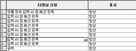

  4. PLC 데이터베이스 파일 편집기 대화상자에서 다음 7개의 터미널을 다중 선택하고 마우스 오른쪽 버튼을 클릭한 다음 터미널 편집을 선택합니다.
    주: 마우스를 끌어 인접한 여러 필드를 선택하거나 Ctrl 키를 누른 채 인접하지 않은 여러 필드를 선택하여 편집할 여러 필드를 동시에 선택할 수 있습니다.
  5. 터미널 정보 선택 대화상자에서 입력 범주를 선택하고 사용 가능한 터미널을 봅니다.
  6. 입력 I/O 점 배선 왼쪽 터미널을 선택하고 확인을 클릭합니다.
    7개의 터미널이 동시에 모두 지정됩니다.
  7. PLC 데이터베이스 파일 편집기 대화상자에서 마지막 터미널을 마우스 오른쪽 버튼으로 클릭하고 터미널 편집을 선택합니다.
  8. 터미널 정보 선택 대화상자에서 터미널 범주를 선택합니다.
  9. 터미널 점 와이어 오른쪽 터미널을 클릭하고 확인을 클릭합니다.
터미널 정보 선택 대화상자 대신 미리 지정된 터미널 유형 드롭다운 리스트를 사용할 수도 있습니다. 터미널 유형에 대한 화살표를 클릭하고 사용 가능한 터미널 유형 리스트에서 원하는 유형을 선택합니다.
