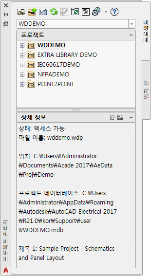

프로젝트 관리자를 사용하여 새 도면을 추가하고, 도면 파일을 재정리하고, 하위 폴더에서 도면을 구성하고, 프로젝트 설정을 변경합니다. 프로젝트 관리자에서 이름이 같은 프로젝트 두 개를 동시에 열어 놓을 수 없습니다. 기본적으로 프로젝트 관리자를 열면 화면의 왼쪽에 고정됩니다. 프로젝트 관리자를 화면의 특정 위치에 고정하거나 프로젝트 도구를 사용할 때까지 숨길 수 있습니다. 특성 아이콘을 마우스 오른쪽 버튼으로 클릭하여 프로젝트 관리자를 이동하거나, 크기를 조정하거나, 닫거나, 고정하거나, 숨기거나 투명도를 설정할 수 있는 옵션을 표시합니다.

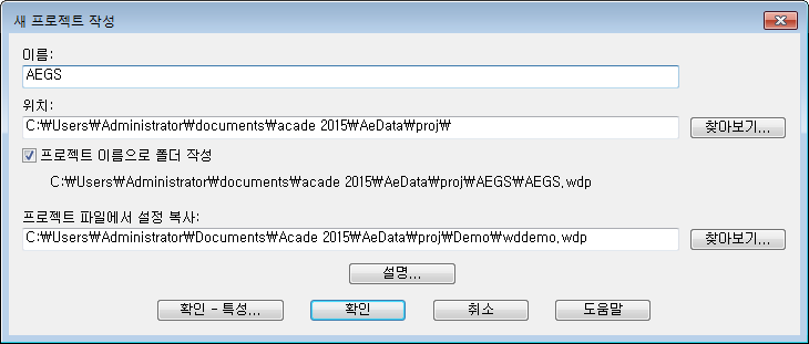

  3. 새 프로젝트 작성 대화상자에서 다음을 지정합니다.
    이름:  AEGS
    프로젝트 특성을 정의하려면 이름을 입력해야 합니다. 편집 상자에 .wdp 확장자는 입력하지 않아도 됩니다.
  4. 프로젝트 파일에서 설정 복사 편집 상자에 wddemo.wdp가 지정되어 있는지 확인합니다.
  5. 확인-특성을 클릭합니다.
새 프로젝트가 현재 프로젝트 리스트에 추가되고 자동으로 활성 프로젝트가 됩니다.

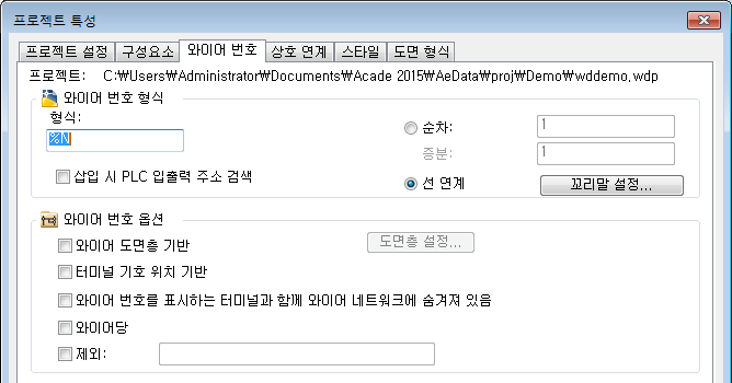

  3. 와이어 번호 탭을 클릭합니다.
  4. 와이어 번호 형식 섹션에서 선 연계가 선택되어 있는지 확인합니다.
    선택되어 있으면, 동일한 참조 위치에서 시작하는 다중 와이어 네트워크에 대해 고유한 참조 기반 와이어 번호 태그가 작성됩니다. 참조 기반 번호 매기기를 사용하는 경우 참조선 또는 참조 영역이 동일한 와이어에서 꼬리말 변수가 고유해야 합니다. 꼬리말 설정을 클릭하여 꼬리말 변수를 변경합니다.
