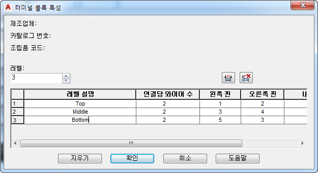

적절한 특성을 지정하여 다중 레벨 터미널을 정의합니다.
터미널 특성 수정
레벨: 3
레벨 1
레벨 설명: Top
연결당 와이어 수: 2
왼쪽 핀: 1
오른쪽 핀: 2
레벨 2
레벨 설명: 가운데
연결당 와이어 수: 2
왼쪽 핀: 3
오른쪽 핀: 4
레벨 3
레벨 설명: 맨 아래
연결당 와이어 수: 2
왼쪽 핀: 5
오른쪽 핀: 6

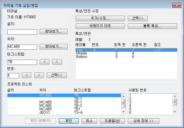

확인을 클릭합니다.
터미널 기호 삽입/편집 대화상자의 특성/연관 섹션에서 블록에 세 개의 수준이 있는지 확인합니다. 터미널 4는 블록의 최상위 레벨로 지정됩니다.
