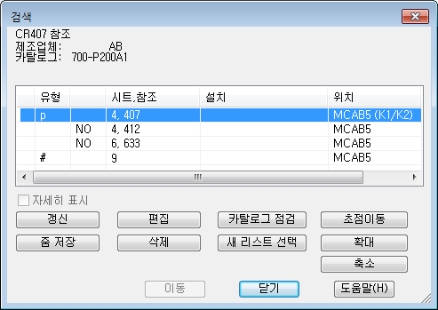

  5. 프로젝트 탭 기타 도구 패널 검색 드롭다운 검색을 클릭합니다. 찾기
  6. 릴레이 코일 CR407에서 아무 곳이나 클릭합니다.
    CR407의 모든 복제가 검색 대화상자에 나타납니다.

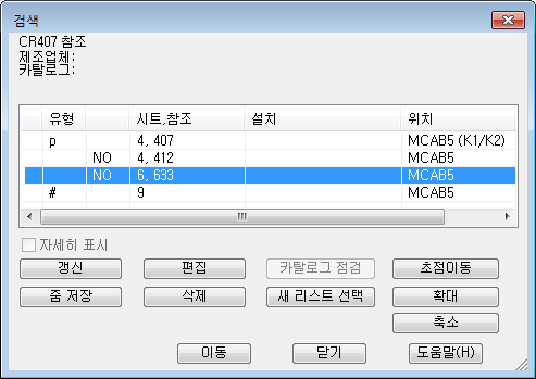

  7. 시트 6에 있는 참조를 선택합니다.
  8. 이동을 클릭합니다.
    시트 6에 있는 CR407 복제가 검색되어 검색 대화상자 옆에 있는 도면에 표시됩니다.
  9. 시트 9에 있는 참조를 선택합니다.
  10. 이동을 클릭합니다.
    검색 대화상자의 옵션을 사용하면 구성요소를 편집하거나 삭제할 수 있습니다.
