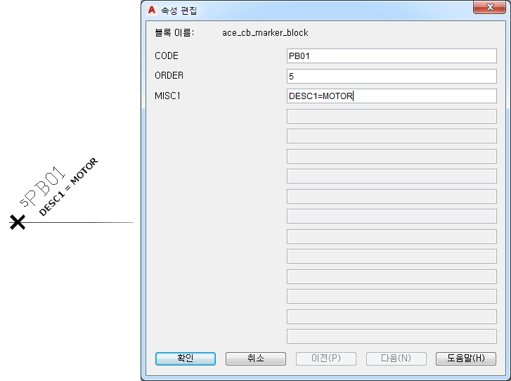

표식기 블록 방법
  1. 구성요소에 대한 표식기 블록을 포함하는 회로 템플릿 도면을 엽니다.
  2. 구성요소에 대한 올바른 표식기 블록을 찾습니다.
  3. “{속성 이름}={속성 값}” 형식(예: “DESC1=MOTOR”)을 사용하여 해당 MISC1 속성 값을 편집합니다.
    주: MISC1 속성 값은 회로 빌더에서 구성요소 또는 기본 와이어를 특수한 방법으로 처리하도록 하는 여러 특수한 문자 플래그를 포함할 수 있습니다. 새 값을 추가할 경우 다른 특수한 플래그 값을 덮어쓰지 않아야 합니다. 각 값을 세미콜론으로 구분합니다.
  4. 회로 템플릿 도면을 저장합니다.

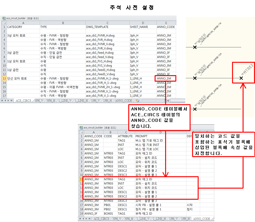

주석 사전 설정
주석 사전 설정을 사용하면 다음 작업을 수행할 수 있습니다.
  1. 회로 빌더 스프레드시트 ace_circuit_builder.xls를 엽니다.
  2. ACE_CIRCS 시트를 엽니다.
  3. 회로 범주와 유형을 찾습니다(예: 범주: 3상 모터 회로 및 유형: 수평 - FVNR - 정방향).
  4. 코드 값이 없는 경우 ANNO_CODE 필드에 코드 값(예: ANNO_3M)을 지정합니다.
  5. AutoCAD Electrical toolset에서 DWG_TEMPLATE 필드에 나열된 회로 템플릿 도면(예: ace_cb1_FVNR_H.dwg)을 엽니다.
  6. 스프레드시트에서 ANNO_CODE 시트를 엽니다.
    이 시트에서는 선택한 회로(ANNO_CODE 값으로 식별), 특정 표식기 블록(CODE 값으로 식별), 표식기 블록의 특정 속성 간 링크를 제공합니다.
  7. 빈 행의 ANNO_CODE 필드에 이전 ANNO_CODE 값(ANNO_3M)을 입력합니다.
    이 예에서는 모터 기호에 대한 몇 가지 속성 값을 정의해 봅니다.
  8. AutoCAD Electrical toolset에서 모터 기호에 대한 삽입점을 정의하는 표식기 블록을 찾습니다. CODE 속성 값(예: MTR03)을 찾습니다.
  9. 스프레드시트의 ANNO_CODE 테이블에 미리 정의할 각 속성에 대해 새 줄을 추가합니다. 예:
    • ANNO_CODE = ANNO_3M. 이 회로에 대한 ACE_CIRCS의 값입니다.
    • CODE = MTR03. 표식기 블록의 CODE 속성 값입니다.
    • ATTRIBUTE = LOC. 미리 정의할 속성 이름입니다.
    • PROMPT = 모터 - 위치 코드. 주석 사전 설정 대화상자에서 사용되는 문자입니다. 이 대화상자는 회로를 삽입할 때 사전 설정 - 리스트 버튼을 선택하는 경우 표시됩니다.
    • 기본값 = FIELD. 모터 기호를 삽입할 때 LOC 속성에 적용할 속성 값입니다.
  10. 미리 정의할 각 속성 값에 대해 반복합니다. ANNO_CODE 및 CODE 값은 이 모터 기호의 각 속성에 대해 동일해야 합니다.
  11. 스프레드시트를 저장하고 닫습니다.
