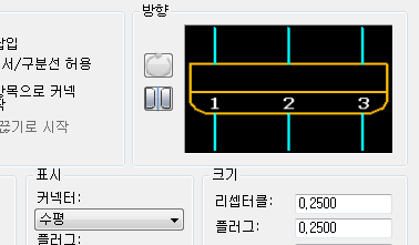

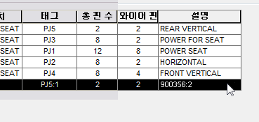

  3. Inventor에 추가한 커넥터는 커넥터 선택 대화상자에 나열됩니다. 커넥터의 행을 선택합니다.
  4. 대화상자 맨 아래에서 상세 정보를 클릭합니다.
  5. 커넥터 화면표시 메뉴에서 수평을 클릭합니다.
    대화상자의 화면표시가 수평으로 전환됩니다.
  6. 삽입을 클릭합니다.

  8. 커넥터 선택 대화상자에서 와이어 연결을 클릭합니다. Inventor에서 지정한 대로 AutoCAD Electrical toolset에서 핀이 연결됩니다.
