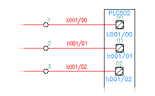

연결된 PLC 입출력 주소 값을 기반으로 와이어 번호를 삽입합니다.
찾기
명령 입력:
AEPLCWIRENO
와이어 번호는 고정된 상태가 됩니다. 나중에 와이어 번호 태그 재지정을 수행해도 고정 와이어 번호는 변경되지 않습니다.
입출력 와이어 태그 형식: |
PLC 와이어의 와이어 태그 형식을 지정합니다. |
미리 정의: |
주소가 정확히 일치하는 와이어 번호를 사용합니다. I:%n 또는 O:%n 중에서 선택할 수 있습니다. |
