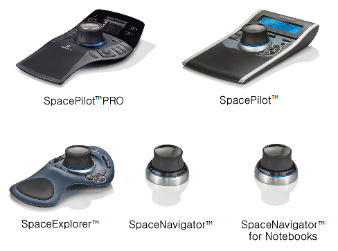

3Dconnexion 장치를 사용한 뷰 탐색 정보
3Dconnexion 3D 마우스를 사용하여 모형의 방향을 조정하고 해당 모형 뷰를 탐색합니다. 이 장치에는 모든 방향으로 구부릴 수 있도록 설계된 압력 감지 컨트롤러 캡이 있습니다. 캡을 밀거나, 당기거나, 비틀거나, 기울여 현재 뷰를 조작합니다.
3Dconnexion 3D 마우스를 사용하여 뷰를 변경하면 ViewCube 도구의 방향이 조정되어 현재 뷰가 반영됩니다. 탐색 막대에서 3Dconnexion 3D 마우스의 동작을 변경할 수 있습니다.
