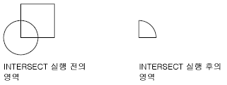

INTERSECT(명령)
선택한 중첩 영역으로부터 2D 영역을 작성합니다.
찾기
INTERSECT를 사용하여 둘 이상의 기존 영역이 서로 겹치는 부분에서 2D 영역 객체를 작성할 수 있습니다. INTERSECT 명령을 사용하면 영역만 선택할 수 있습니다.
동일 평면 상에 있는 영역끼리만 교차할 수 있습니다. 그러나, 다른 평면 상의 영역 세트를 선택하여 INTERSECT 작업을 동시에 수행할 수도 있습니다. 그러면 각 평면에 개별 교차 영역이 생성됩니다.
