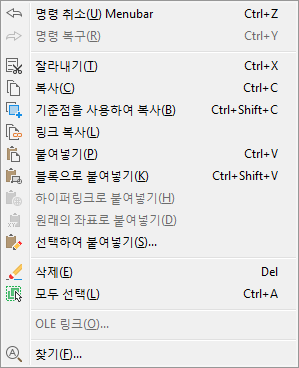

다음 예에서는 이름 특성 값의 앞에 물결표(~)를 추가하여 링크 복사 메뉴 항목을 사용하지 않도록 설정합니다.
다음은 편집 메뉴에 표시되는 링크 복사 메뉴 항목의 이름 특성에 물결표(~)를 추가한 결과입니다.

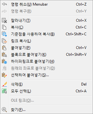

물결표(~) 및 느낌표와 마침표(!.)를 특성 창의 이름 특성에서 링크 복사 명령 레이블의 시작 부분에 놓습니다. 다음은 편집 메뉴에서 링크 복사가 표시된 경우와 흐리게 표시된 경우의 결과입니다.
