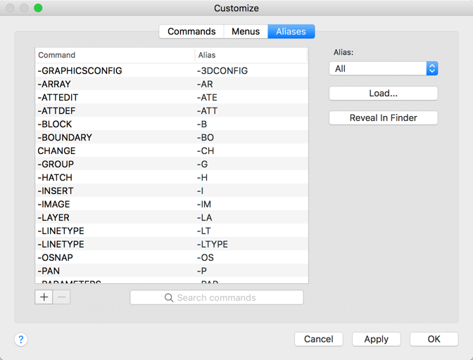

Mac OS
  1. 도구 메뉴 사용자화 명령 별칭 편집(PGP)을 클릭합니다. (ALIASEDIT 명령)
  2. 다음 중 하나를 수행합니다.
    • 을 클릭하여 별칭을 추가합니다.
    • 을 클릭하여 별칭을 제거합니다.
    • 별칭을 선택하고 마우스 오른쪽 버튼을 클릭한 다음 편집을 선택하여 기존 별칭을 변경합니다.
    • 로드를 클릭하여 기존 .pgp 파일을 로드하여 현재 리스트에 사용자 별칭을 추가합니다.
    • 파일을 다른 컴퓨터에 복사하려면 Finder에 표시를 클릭하여 acaduser.pgp 파일을 찾습니다.
  3. 적용을 클릭하여 변경 사항을 적용하고 계속 변경하거나 확인을 클릭하여 변경 사항을 적용하고 대화상자를 종료합니다.
주: 명령 별칭 변경 사항이 acaduser.pgp(AutoCAD LT의 경우 acadltuser.pgp) 파일에 저장됩니다.
