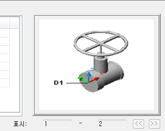

화면표시 필터 보기
부품 그래픽 아래에 있는
또는
을 클릭하여 선택한 범위에서 사용할 수 있는 부품 크기 이름 간에 이동할 수 있습니다. 부품 크기 이름에 대해 크기를 하나 선택합니다.
표시가 있는 다중 뷰 부품 그래픽 보기
