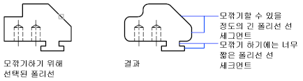

폴리선의 모든 정점을 동시에 모깎기할 수 있습니다.
주:
모깎기를 적용할 수 있을 만한 길이의 세그먼트만 모깎기됩니다.

찾기
폴리선을 나타내는 P를 입력합니다.
리본에서 모깎기 옵션 패널의 모깎기 크기를 확인합니다. 모깎기 반지름을 변경하려면
<현재 탭>
모깎기 옵션 패널
모깎기 크기 드롭다운
을 클릭합니다.
찾기
드롭다운에서 원하는 모깎기 크기를 선택합니다.
도면 영역의 빈 공간을 클릭합니다.
폴리선을 선택합니다.
