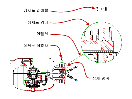

상세도를 사용하면 도면의 원하는 부분을 선택하여 지정된 축척으로 확대하고 도면의 다른 부분에 배치할 수 있습니다. 이 기능을 통해 명확하게 표시할 수 없거나 치수를 기입할 수 없는 영역에 주석을 달 수 있습니다.
상세도는 도면에서 명확하게 표시할 수 없거나 치수를 기입할 수 없는 영역을 확대하여 주석을 달 수 있는 편리한 방법입니다. 파워 치수는 상세도의 축척 비율을 자동으로 인식하여 올바른 치수값을 표시합니다. 상세도는 상세하게 나타내기 위해 선택한 영역에 부적당한 객체가 포함되어 있는 경우에도 이러한 부적당한 객체를 무시합니다. 예를 들어, 확대하기 위해 선택한 영역에 주석이 포함되어 있는 경우 상세도는 이러한 주석을 무시합니다.

상세도의 모양은 상세도 스타일에 의해 조정됩니다.
