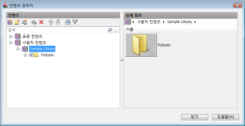

컨텐츠 라이브러리는 단일 파일이 아니며 단일 폴더에 저장되는 여러 파일의 집합입니다. AMCONTENTMANAGER 명령을 사용하여 컨텐츠 라이브러리를 작성하거나 다른 컴퓨터에서 컨텐츠 라이브러리를 복사할 수 있습니다.
AMCONTENTMANAGER 명령을 실행하면 컨텐츠 관리자 대화상자가 표시되며, 이 대화상자에는 컨텐츠 라이브러리를 작성하고 관리하는 데 사용되는 여러 도구가 포함되어 있습니다.
도구막대에서 을 클릭하여 라이브러리를 작성합니다. 라이브러리를 작성할 때는 컨텐츠 라이브러리의 위치와 파일 이름을 지정합니다. AutoCAD Mechanical toolset에서 새 라이브러리를 왼쪽 트리의 사용자 컨텐츠 노드 바로 아래에 추가합니다. 그 후에는 폴더를 작성하여 표준 컨텐츠 라이브러리와 같이 컨텐츠를 구성 및 범주화할 수 있습니다. 자주 사용하는 컨텐츠를 보다 액세스하기 쉽도록 폴더를 트리에서 위쪽으로 이동할 수 있습니다.
