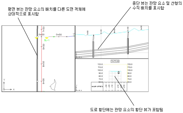

관망 뷰포트
이 그림에서는 평면 뷰의 관망, 관망 및 구조 일부가 있는 종단 뷰, 횡단 뷰의 일부에 해당하는 세 가지 뷰포트를 보여줍니다.
왼쪽 창에는 두 개의 맨홀 구조가 파이프로 연결된 관망 세그먼트가 표시되어 있습니다. 네트워크 부분이 선형으로부터 지정된 간격띄우기에 배치되어 있고 같은 선형을 사용하여 작성한 종단 뷰(오른쪽 위 창)에 표시되어 있습니다. 7+71 측점에 배치된 단면 검토선을 사용하여 측점에 있는 관망 요소의 단면을 보여주는 횡단 뷰(오른쪽 아래 창)를 작성했습니다.
평면 뷰, 종단 뷰 또는 횡단 뷰에서 편집 그립을 사용하여 수동으로 관망 요소의 위치를 편집할 수도 있고 특성을 직접 편집할 수도 있습니다.
관망 세그먼트의 배치, 종단 및 횡단 뷰
관망 세그먼트의 3D 뷰
