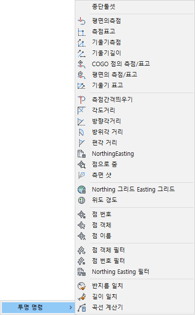

투명 명령 리본 탭에서 또는 상황에 맞는 메뉴에서, 또는 도구막대를 사용하거나 명령을 입력하여 투명 명령을 실행할 수 있습니다.

예를 들어 방향각 거리(OBD) 투명 명령을 사용하려면 방향각과 거리를 측정하기 위한 기준점을 식별해야 합니다. 점을 입력하기 전에 방향각 거리 명령을 초기화한 경우 기준점을 입력하라는 프롬프트가 표시된 후에 사분점, 방향각 및 거리에 대한 프롬프트가 표시됩니다. 점을 적어도 하나 이상 입력한 후 방향각 거리 명령을 사용할 경우 마지막으로 입력한 점이 기준점으로 사용됩니다.
