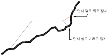

절토 경사와 성토 경사가 모두 검색 가능한 경우 어느 것을 먼저 검색할지 지정합니다. 예를 들어 대상 지표면에 급경사가 있을 경우 절성토 경사가 해당 지표면을 교차할 수 있습니다.
  • 먼저 절토: 초기계획선에서 위로 정지하여 정지 작업을 작성합니다. 솔루션이 발견되지 않으면 아래로 기울어집니다.
  • 먼저 성토: 초기계획선에서 아래로 정지하여 정지 작업을 작성합니다. 솔루션이 발견되지 않으면 위로 정지됩니다.
먼저 절토 및 먼저 성토 설정에 따른 서로 다른 결과(횡단 뷰)
주: 기술적으로 이들 상태는 모두 "성토"입니다. 그러나 Autodesk Civil 3D는 업슬로프 방향을 절토로, 다운슬로프 방향을 성토로 간주합니다.

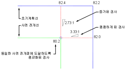

  • 평균 경사 사용: 동일한 사면 전개 점에 도달하기 위해 평균 경사를 구합니다.
    이 옵션 적용 결과를 보려면 클릭

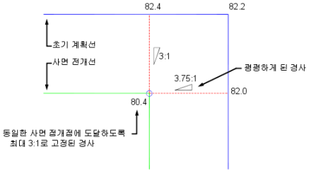

  • 경사를 최대로 유지: 지정된 기울기나 경사를 최대로 유지하고 초기계획선의 한쪽 측면에서 투영된 경사를 평평하게 합니다.
    이 옵션 적용 결과를 보려면 클릭

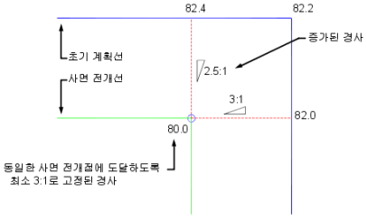

  • 경사를 최소로 유지: 지정된 기울기나 경사를 최소로 유지하고 초기계획선의 한쪽 측면에서 투영된 경사를 늘립니다.
    이 옵션 적용 결과를 보려면 클릭
