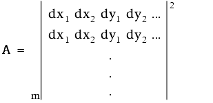

다음 계산 값은 A 행렬에서 사용됩니다.
이전에 설명된 대로, 계산된 행렬 A, P 및 L이 이제 X 행렬을 해결하기 위해 가중 관찰 시스템에 대한 행렬 공식에 적용됩니다.
