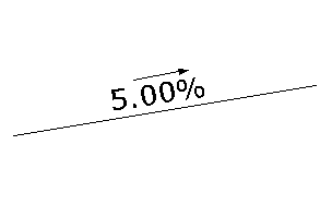

형상선 레이블 지정 정보
형상선이나 측량 수치에 선 또는 원곡선 레이블을 작성할 수 있습니다.
지정한 선 및 원곡선 레이블 스타일을 사용하여 형상선의 단일 및 다중 세그먼트에 레이블을 지정합니다.
도구공간 설정 탭의 일반 레이블 스타일 집합에서 형상선에 사용할 선 및 원곡선 레이블 스타일을 설정합니다.
도구공간 설정 탭의 일반 레이블 스타일 집합에서 기본 선 레이블 스타일을 지정합니다.
단일 세그먼트 또는 다중 세그먼트 명령을 통해 기본 레이블 스타일을 사용하여 형상선에 레이블을 빠르게 지정합니다.
형상선에 레이블을 지정하기 전에 스타일을 작성하거나 수정하려면 형상선 레이블 추가 옵션을 사용하여 레이블 추가 대화상자에 액세스할 수 있습니다.
