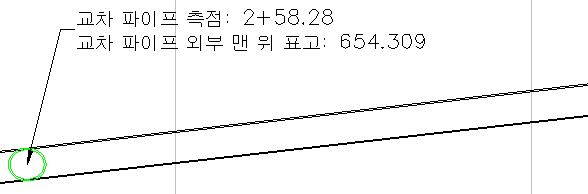

압력식 관망 파이프가 선형과 교차하는 종단 뷰에서 위치에 레이블을 지정하려면
  1. 압력식 관망을 설계하고 종단 뷰에 추가합니다.
    팁: 종단 뷰를 작성할 때 종단 뷰에 압력식 관망을 추가하거나 종단에 요소 그리기 명령을 사용하여 기존 종단 뷰에 요소를 추가할 수 있습니다.
  2. 교차 파이프 구성요소가 종단 뷰에 표시되도록 압력관 스타일을 편집합니다. 압력관 스타일 대화상자의 화면표시 탭에서 종단뷰 방향으로 선택한 다음 표시할 교차 파이프 구성요소가 보이도록 설정합니다.
  3. 압력관에 대한 교차 종단 레이블 스타일을 설정합니다. 도구공간에서 이러한 레이블 스타일에 대해 레이블 집합을 사용할 수 있습니다. 설정 탭에서 압력관 레이블 교차 종단을 확장하고 상황에 맞는 메뉴를 사용하여 레이블 스타일을 작성하거나 편집합니다. 여러 교차 파이프 특성이 교차 파이프 측점 및 표고 정보에 레이블을 지정하는 데 사용할 수 있는 문자 구성요소 편집기에서 제공됩니다.
  4. 압력식 관망을 선택하여 압력식 관망 상황별 리본을 표시합니다.
  5. 레이블 및 테이블 패널 레이블 추가를 클릭한 후 전체 압력식 관망 종단 또는 단일 요소 종단을 선택합니다. 다음 그림과 같이 필요에 따라 파이프에서 레이블을 밖으로 끌 수 있습니다.
    교차 압력관이 선형을 따라 다른 측점으로 이동될 경우 레이블은 새 측점 및 표고 정보로 업데이트됩니다.

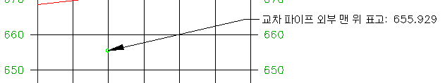

압력식 관망 파이프가 단면 검토선과 교차하는 횡단 뷰의 위치에 레이블을 지정하려면
  1. 압력식 관망을 설계하고 횡단 뷰에 추가합니다.
    팁: 횡단 뷰를 작성할 때 또는 기존 횡단 뷰 또는 횡단 뷰 그룹의 특성을 편집하여 횡단 뷰에 압력식 관망을 추가할 수 있습니다.
  2. 파이프 구성요소가 횡단 뷰에 표시되도록 압력관 스타일을 편집합니다. 압력관 스타일 대화상자의 화면표시 탭에서 단면뷰 방향으로 선택한 다음 표시할 파이프 구성요소가 보이도록 설정합니다.
  3. 압력관에 대한 교차 횡단 레이블 스타일을 설정합니다. 도구공간에서 이러한 레이블 스타일에 대해 레이블 집합을 사용할 수 있습니다. 설정 탭에서 압력관 레이블 교차 횡단을 확장하고 상황에 맞는 메뉴를 사용하여 레이블 스타일을 작성하거나 편집합니다. 여러 특성이 파이프 횡단 표고 정보에 레이블을 지정하는 데 사용할 수 있는 문자 구성요소 편집기에서 제공됩니다.
  5. 레이블 및 테이블 패널 레이블 추가를 클릭한 후 전체 압력식 관망 횡단 또는 단일 요소 횡단을 선택합니다. 다음 그림과 같이 필요에 따라 파이프에서 레이블을 밖으로 끌 수 있습니다.
    교차 압력관이 다른 표고로 이동될 경우 레이블이 새 정보로 업데이트됩니다.
