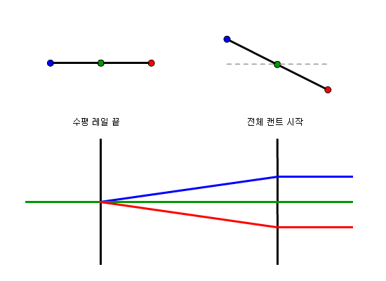

철도의 직선 부분에서는 계획 종단 정지선을 따라 두 레일의 표고가 동일합니다. 철도가 곡선에 들어간 경우 피벗 방법은 계획 종단 정지선의 표고를 유지하는 점(왼쪽 레일, 중심선 또는 오른쪽 레일)을 지정합니다. 다른 두 점은 계산된 캔트에 맞도록 올라가거나 내려갑니다.
각 항목에는 수평 레일 끝 및 전체 캔트 시작 임계 측점에서 두 레일과 중심선을 표시하는 횡단을 나타내는 그림이 포함되어 있습니다. 횡단 아래의 종단에서는 두 레일과 중심선이 수평 레일에서 전체 캔트로 전환되는 모습을 보여줍니다.
주: 다른 설명이 없는 경우 모든 캔트 다이어그램은 오른쪽 곡선을 보여줍니다.

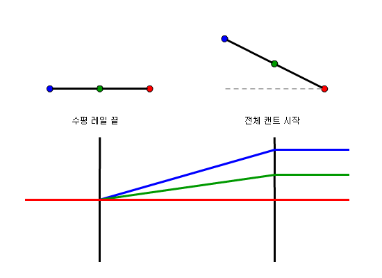

위쪽 레일에서 피벗
다음 그림에서는 단일 궤도 철도에 대한 위쪽 레일에서의 피벗 방법을 설명합니다.

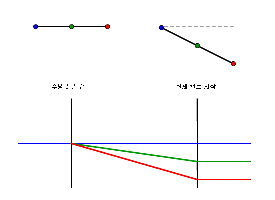

중심 기준선에서 피벗
다음 그림은 단일 트랙 철도에 대한 중심 기준선 피벗 방법을 설명합니다.
