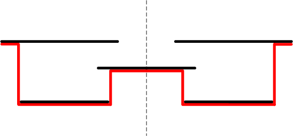

횡단구성요소가 표준횡단을 구성하도록 결합된 경우 횡단구성요소의 지표면이 서로 돌출될 수 있습니다. 이것은 잘못된 지표면 모델링 방법을 나타냅니다.
코리더 특성 대화상자의 지표면 탭을 사용하여 돌출된 지표면을 교정할 수 있습니다. 표준횡단의 맨 위 링크 또는 맨 아래 링크를 따라 돌출부를 교정할 수 있습니다. 돌출부 수정 기능의 기본값은 링크 없음으로 설정되어 있습니다.
맨 위 링크로 교정된 지표면(빨간색)
