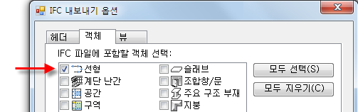

  4. 객체 탭을 클릭하고 IFC 파일에 포함할 객체를 선택합니다.
    • Autodesk Civil 3D 선형 및 그와 연관된 종단 계획선 데이터를 내보내려면 해당 선형 확인란이 선택되어 있는지 확인합니다. 각 선형에 대해 단일 종단 계획선이 내보내집니다.
      중요사항: Autodesk Civil 3D 선형은 스키마 버전 4x1을 사용하여 내보낼 수 있습니다. IFC 내보내기 옵션 대화상자의 객체 탭에서 선형 확인란을 선택하려면 버전 4x1을 선택해야 합니다. 이 확인란을 선택할 수 없는 경우 머리글 탭을 클릭하고 버전 IFC 4x1을 선택합니다.
    • Autodesk Civil 3D 객체에서 작성한 솔리드를 내보내려면 솔리드(3D) 확인란이 선택되어 있어야 합니다.
