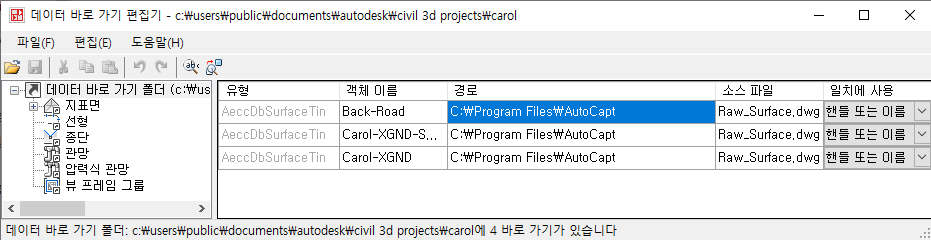

데이터 바로 가기 편집기에서 왼쪽의 데이터 트리에 선택한 프로젝트 폴더의 모든 데이터 바로 가기가 표시됩니다. 다른 폴더를 선택하려면 파일 메뉴 데이터 바로 가기 폴더 열기를 클릭합니다.

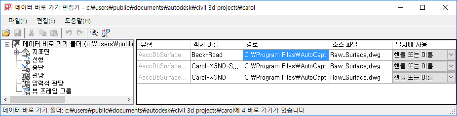

오른쪽의 테이블 그리드에 각 데이터 바로 가기의 특성이 표시됩니다. 각각의 바로 가기에 대한 객체 이름이나 경로를 변경할 수 있으며 핸들(소프트웨어 ID) 또는 소스 객체의 이름을 사용하여 데이터 바로 가기와 일치하는 항목을 작성할지 여부를 지정할 수 있습니다.
데이터 바로 가기 편집기 윈도우

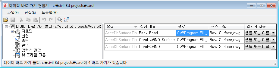

  2. Autodesk Civil 3D 2019 폴더를 열고 데이터 바로 가기 편집기를 클릭합니다. 편집기가 새 윈도우에서 열립니다.
  3. 데이터 바로 가기 편집기 윈도우에서 파일 메뉴 데이터 바로 가기 폴더 열기를 클릭하고 편집할 데이터 바로 가기가 포함된 프로젝트 폴더를 탐색합니다.
테이블 그리드에 데이터 바로 가기가 표시됩니다.
