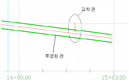

다음 그림은 횡단 뷰의 파이프 교차 및 투영된 파이프를 보여 줍니다.
