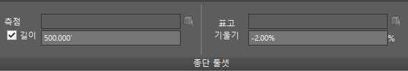

종단을 작성하고 편집할 때 종단 툴셋 탭에서 종단 값을 지정하는 옵션을 사용할 수 있습니다. 예를 들어, 시작 측점 및 표고를 지정한 다음 수직 접선을 작성하는 동안 길이와 기울기를 지정할 수 있습니다.

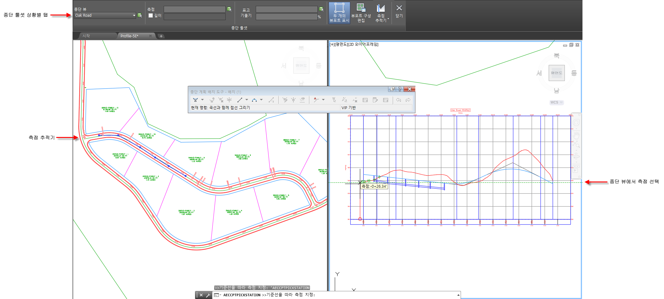

다음 그림은 종단 배치를 작성할 때 호출되는 종단 툴셋 상황별 탭을 보여 줍니다. 투명 명령 리본에서 종단 툴셋 버튼을 클릭하면 종단 툴셋 탭이 표시되고 도면 뷰포트가 평면 뷰 및 종단 뷰를 표시하도록 구성됩니다.
먼저 측점을 지정하라는 프롬프트가 나타납니다. 평면 뷰 또는 종단 뷰를 클릭하여 측점을 선택할 수 있습니다. 리본의 측점 필드에서 측점 값을 입력하거나 변경할 수도 있습니다.

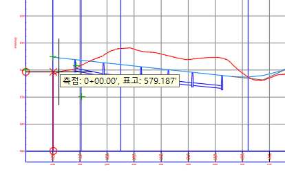

측점을 지정하면 표고를 지정하라는 프롬프트가 나타납니다. 커서를 이동하고 클릭하여 표고를 지정할 수 있습니다.
측점 및 표고를 사용하여 첫 번째 점을 지정한 후 종단 툴셋 탭에서 길이 및 기울기와 같은 다른 옵션을 사용하여 종단 도면요소를 계속 그릴 수 있습니다.
투명 명령 리본에서 종단 툴셋 버튼을 클릭하면 종단 툴셋 탭이 표시됩니다.
을 클릭하여 도면에서 종단 뷰를 선택합니다.
을 클릭하여 평면 또는 종단 뷰에서 측점을 선택할 수도 있습니다.
을 클릭하여 종단 뷰에서 표고를 선택할 수도 있습니다.
