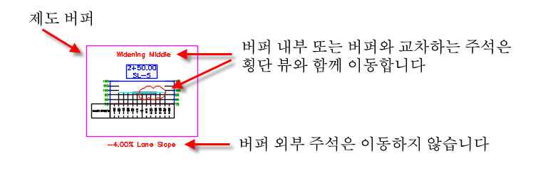

제도 버퍼
주: 이 특성 그룹은 CreateMultipleSectionViewCreateSectionView 명령에서 설정을 액세스할 때 표시됩니다.
횡단 뷰 제도 버퍼 내에서 또는 교차로 추가된 제도 요소는 횡단 뷰에 바인딩되며 횡단 뷰가 이동되면 함께 이동됩니다.
자세한 내용은 횡단 뷰 제도 버퍼 정보를 참고하십시오.
다음 설정을 사용하여 횡단 뷰를 작성할 때 제도 버퍼 여백에 대한 기본값을 지정합니다.
그리드 위/그리드 아래
횡단 뷰 그리드의 위 및 아래의 제도 버퍼에 대한 공간 크기를 지정합니다.
그리드 왼쪽/그리드 오른쪽
횡단 뷰 그리드의 오른쪽 및 왼쪽에 대한 제도 버퍼의 공간 크기를 지정합니다.
주: 횡단 뷰가 제도 버퍼로 작성된 후 제도 버퍼를 그립 편집하여 해당 크기를 변경할 수 있습니다.
