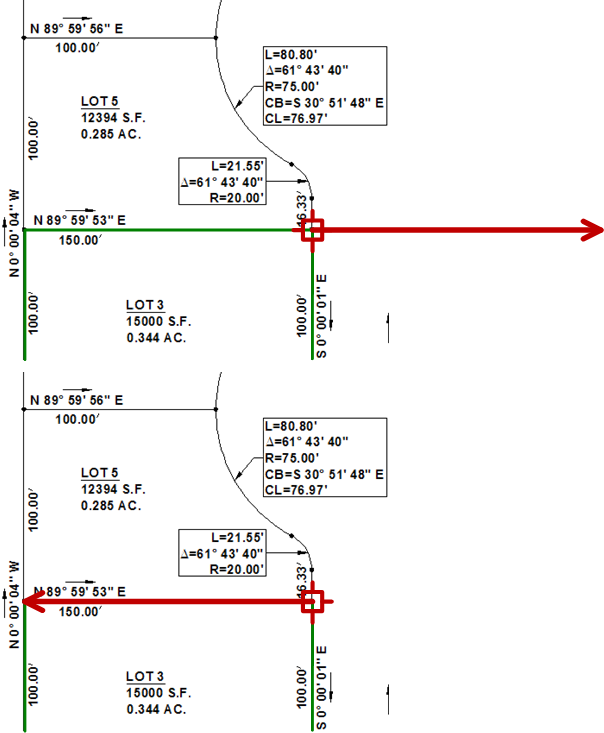

  5. 시점을 지정합니다. 대화형 그래픽이 도면에 POB를 표시합니다.
    주: 임시 그래픽에 표시되는 색상은 측량 성과 검사 명령 설정으로 제어됩니다.
    다음 그림은 시점을 보여 줍니다.

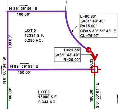

  6. 명령행에 레이블을 선택하라는 프롬프트가 표시됩니다. 레이블을 선택하면 대화형 그래픽이 도면에 표시됩니다. 변경해야 하는 경우 명령행에서 다음을 수행할 수 있습니다.
    • 지우기: 현재 측면을 지웁니다.
    • 새로 만들기: 새 측량 성과 보고서를 시작합니다.
    • 반전: 원곡선의 방향을 시계 방향 또는 시계 반대 방향으로 변경합니다.
    • 반향: 선 또는 원곡선의 방향을 변경합니다.
    주: 계산을 수행하기 위해 측량 성과 검사에 추가 정보가 필요한 경우 도면에 빨간색 원이 표시되며 명령행에 프롬프트가 표시됩니다.

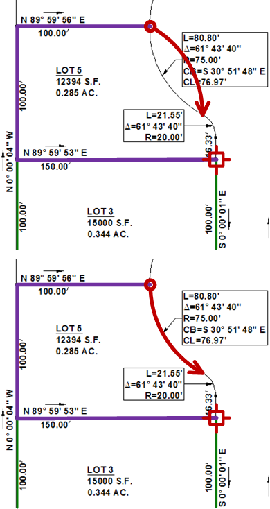

    다음 그림은 반향 명령을 사용하여 측량 성과 검사 선의 방향을 변경할 수 있는 방법을 보여 줍니다.
    다음 그림은 반전 명령 사용의 예를 보여 줍니다.

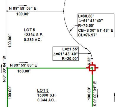

  7. 시점으로 돌아갈 때까지 레이블을 선택하여 계속 명령행 프롬프트를 따릅니다.
    다음 그림은 측량 성과 검사가 POB를 향해 계속되는 과정을 보여 줍니다.
