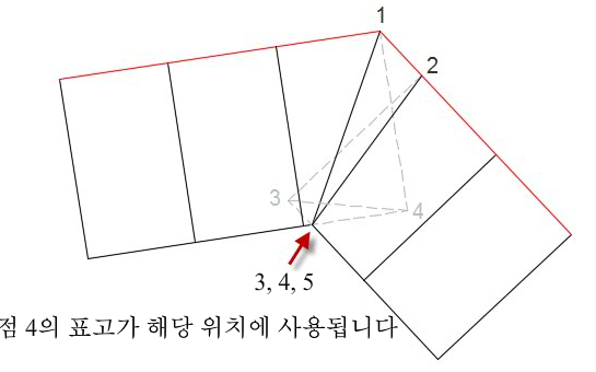

보타이 해결 후 구석에 사용된 표고 값은 다음 그림에 표시된 대로 보타이의 내부 점에서 가져옵니다.
다음 그림은 보타이를 지우기 전의 구석을 보여줍니다. 코리더 기준선이 빨간색으로 표시됩니다.
다음 그림은 보타이를 지운 후의 구석을 보여줍니다.
점 3과 4가 점 5의 위치로 이동하고 점 4의 표고가 이제 해당 위치에 사용됩니다. 점 1과 2의 위치 및 표고는 변경되지 않습니다.

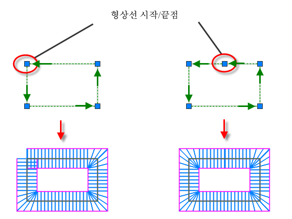

왼쪽 그림에서 보듯이 형상선의 시작 및 끝이 구석에서 만나면 구석 정리는 닫힌 형상선 기반 코리더의 끝점에 적용되지 않습니다.
이 문제를 해결하려면 아래 오른쪽 그림과 같이 구석이 아닌 위치에 시작점과 끝점이 위치하도록 형상선을 그리는 것이 좋습니다.
