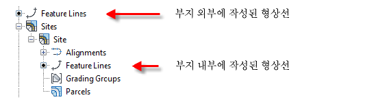

형상선은 부지 외부 또는 부지 내부에 존재할 수 있습니다.
팁: 형상선이 부지에 있는 경우에만 형상선에서 정지 작업을 수행할 수 있습니다. 형상선 부지가 <없음>으로 설정된 경우 정지 작업 기준선에 사용할 수 없습니다.
부지 외부의 형상선은 통합관리의 최상위 형상선 집합에 표시됩니다. 부지 내 형상선은 통합관리의 부지 집합 내에 나타납니다.
검은색 점 그림문자는 집합의 형상선을 나타냅니다.
