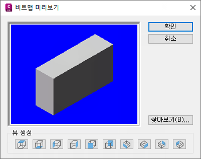

이 절차를 사용하면 요소 선택 시 도움이 되는 요소 미리보기 이미지를 생성할 수 있습니다. 지정된 뷰 방향을 기준으로 요소 작성기가 미리보기 이미지를 생성합니다. 10개의 표준 AutoCAD 뷰 방향에서 선택하여 모형을 볼 수 있습니다(맨 위, 맨 아래, 왼쪽, 오른쪽, 앞, 뒤, 남서 등각투영, 남동 등각투영, 북동 등각투영 및 북서 등각투영).

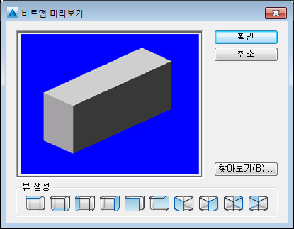

비트맵 미리보기 대화상자가 표시됩니다.
찾아보기를 클릭하여 비트맵 이미지를 탐색하고 선택할 수도 있습니다. 미리 정의된 이미지는 256 색상으로 저장된 200 x 200 픽셀이어야 합니다.
