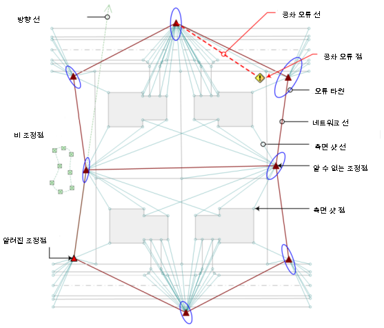

측량 네트워크에 데이터를 가져오거나 작성한 후에 네트워크를 Autodesk Civil 3D 도면에 네트워크 객체로 삽입할 수 있습니다.
다음 그림은 네트워크 구성요소를 보여 줍니다.
