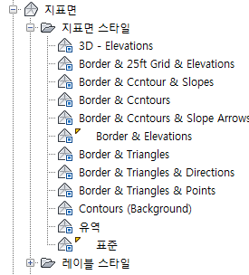

설정 트리의 객체 스타일 집합을 사용하면 객체 클래스의 스타일을 관리할 수 있습니다.
다음 그림은 설정 트리 객체 스타일 집합의 예입니다.
