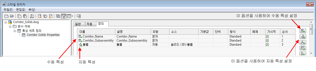

  1. 스타일 관리자를 사용하여 특성 세트 정의를 수행합니다.
    새 특성 세트를 작성하고 객체와 연관된 수동 및 자동 특성을 설정합니다.
    • 수동 특성은 객체에 대해 직접 입력합니다. 수동 특성에 대해 입력한 값은 객체와 함께 저장됩니다.
    • 자동 특성은 객체에서 가져옵니다. 예를 들어, 체적과 같은 객체의 물리적 특징이 자동 특성에 해당합니다.

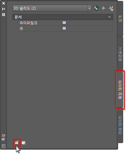

  2. 도면에서 객체를 선택하고 AutoCAD 특성 팔레트를 사용하여 특성 세트를 Autodesk Civil 3D 객체에 할당합니다.
    특성 팔레트의 확장 데이터 탭에서 특성 세트 추가 를 클릭하여 특성 세트를 선택한 객체에 할당합니다.
    특성 세트를 객체에 할당하면 특성 세트는 객체와 연관된 특성 데이터에 대한 컨테이너가 됩니다. 특성 값은 객체에서 직접 가져오거나(예: 3D 솔리드 체적) 객체에 대해 수동으로 입력합니다.
    주: 자동으로 특성 세트를 객체에 할당하려면 AECPSDAUTOATTACH 변수를 켜기로 설정하면 됩니다. 자세한 내용은 특성 세트 정의 및 할당에서 "자동으로 특성 세트를 객체에 할당하려면" 섹션을 참조하십시오.
