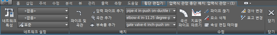

파이프 끊기: 압력관을 선택한 점에서 두 개의 압력관으로 나눕니다. 압력관이 연결되고 원래 압력관과 동일한 네트워크에 포함되어 있습니다.
요소 삭제: 압력식 관망에서 선택한 압력식 관망 요소를 삭제합니다. 도면에서 네트워크 요소를 삭제하려면 요소 삭제 명령을 사용합니다.(이 옵션을 사용하면 종단 뷰 및 평면 뷰에서 모두 요소가 삭제됩니다.) AutoCAD 지우기 명령을 사용하여 종단 뷰에서 요소를 지우면 종단 뷰에서만 객체가 제거됩니다.
속성 편집 테이블: 압력식 관망 특성을 보고 편집하기 위해 사용할 수 있는 압력식 관망 속성 편집 테이블을 엽니다.
