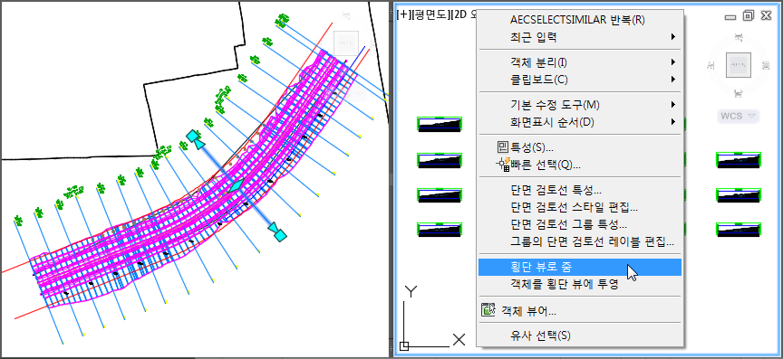

단면 검토선에서 횡단 뷰로 줌하려면
횡단 뷰에서 단면 검토선으로 줌하려면
다른 뷰포트의 횡단 뷰 또는 단면 검토선으로 줌하려면
도면에 뷰포트가 여러 개 설정되어 있는 경우 하나의 뷰포트에서 단면 검토선 또는 횡단 뷰를 선택하고 다른 뷰포트를 클릭하여 활성화한 다음 적절한 줌 명령을 실행합니다.
  1. 뷰포트가 두 개 있는 도면에서 한 뷰포트의 횡단 뷰 또는 단면 검토선을 선택합니다.
  2. 다른 뷰포트를 클릭하여 활성화합니다.
  3. 마우스 오른쪽 버튼을 클릭하고 단면 검토선으로 줌 또는 횡단 뷰로 줌을 선택합니다.
