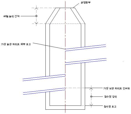

Autodesk Civil 3D에서는 상단, 연결된 파이프 및 바닥을 위아래로 이동할 수 있는 거리를 조정하는 크기 조정 동작이 접합구조물에 내장되어 있습니다.
예를 들어, 맨 위 파이프 관저고를 위로 이동하여 표고를 구조물(상단)의 맨 위에 도달하는 지점까지 올리면 상단이 자동으로 위로 이동합니다. 이 경우 파이프가 수직 파이프 이격거리 영역 아래에 있는 구조물에 연결된 상태로 유지됩니다. 크기 조정 동작을 사용하면 접합구조물이 프레임 높이와 원추 높이를 유지하고, 구조물의 해당 부분에 연결하는 파이프 없이 구조물의 맨 위에 수직 파이프 이격거리 영역을 적용합니다.
연결된 파이프를 구조물의 수직 파이프 이격거리 영역으로 이동하면 도면에서 구조물(상단)의 맨 위가 자동으로 위로 이동합니다.
이 동작은 접합구조물에 내장된 크기 조정 동작의 한 가지 예일 뿐입니다. 다른 크기 조정 동작은 접합구조물의 상단 또는 바닥을 위와 아래로 이동할 수 있는 거리를 조정합니다.

상단 이동
접합구조물의 상단(구조물의 맨 위)를 위로 이동하면 상단이 단순히 새 표고로 이동합니다. 연결된 파이프 및 바닥 표고는 변경되지 않습니다.
수직 파이프 이격거리 영역을 위반하는 표고까지 접합구조물의 상단을 아래로 이동하려고 하면 작업이 실패합니다. 상단은 항상 수직 파이프 이격거리 영역 위에 있어야 합니다.
연결된 파이프 이동
수직 파이프 이격거리 영역을 위반하는 지점까지 접합구조물에 연결된 파이프를 위로 이동하면 파이프가 수직 파이프이격거리 영역과 만나지지 않도록 구조물의 맨 위(상단)가 자동으로 위로 이동합니다. 이 경우 구조물의 상단 표고가 변경됩니다(위로 이동).
수직 파이프 이격거리 영역과 만나지 않는 지점까지만 파이프를 위로 이동하는 경우 파이프가 위로 이동하지만 나머지 구조물은 원래 위치에 유지됩니다. 이 경우 구조물의 상단 표고가 변경되지 않습니다.
