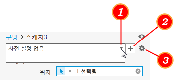

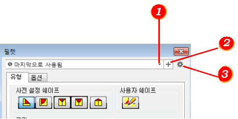

사전 설정 인터페이스
  1. 사전 설정 리스트를 드롭다운합니다.
  2. 현재 매개변수에서 새 사전 설정을 작성합니다. 기본 이름이 제공되지만 변경할 수 있습니다.
  3. 사전 설정에는 다음 항목이 있습니다.
    1. 현재 항목 저장 - 사용자가 지정한 이름의 사전 설정에 현재 설정을 저장하거나 기본 이름을 사용합니다.
    2. 현재 항목 이름바꾸기 - 현재 사전 설정의 다른 이름을 제공합니다. 사전 설정 이름을 바꿀 때 Esc 키를 사용하여 프로세스를 종료하고 이전 이름을 복원할 수 있습니다.
    3. 현재 항목 삭제 - 삭제할 사전 설정을 선택하고 현재 항목 삭제를 클릭합니다.
    4. 정렬 순서
      1. 최근에 사용됨 - 가장 최근에 사용한 순서로 정렬됩니다.
      2. 작성 날짜 - 가장 오래된 사전 설정부터 최신 사전 설정 순서로 정렬됩니다.
      3. 영문자-숫자 - 숫자순으로 정렬한 후 사전순으로 정렬됩니다.
      4. 마지막으로 수정됨 - 가장 최근에 수정한 순서로 정렬됩니다.
