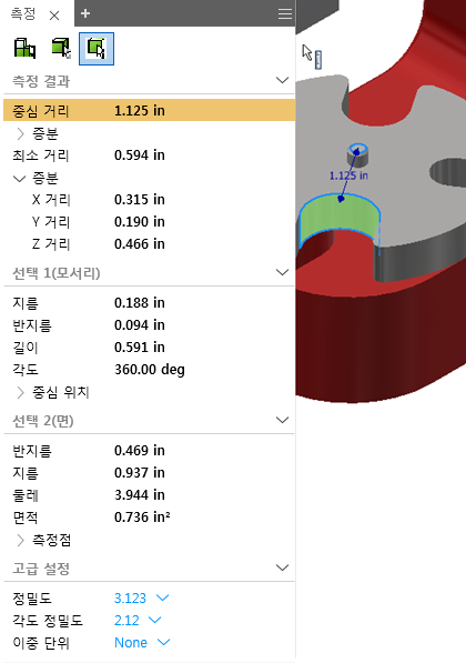

측정 도구 패널에서는 다음을 수행할 수 있습니다.
그래픽 창에서는:
주: 측정 선택을 다시 시작하려면 그래픽 창에서 아무 곳이나 클릭합니다.
선형 거리, 길이, 각도, 루프 또는 면적 측정
각 선택 항목의 정보는 측정 도구 패널 및 그래픽 창에 표시됩니다. 측정 도구 패널에는 선택 항목에 대한 가능한 모든 값과 두 선택 항목의 결과가 표시됩니다. 측정 도구 패널에서 값을 클릭하면 그래픽 창에 선택 항목과 측정값이 표시됩니다.

  4. 그래픽 창에서 측정할 형상을 클릭하여 선택합니다.
    • 모서리의 길이 모서리를 클릭하여 선택합니다.
    • 원통형 면 또는 원의 지름 지름 선이 나타날 때까지 원통형 면 또는 원 위에 커서를 놓은 다음 클릭하여 선택합니다.
    • 원통형 면 또는 호의 반지름 반지름 선이 나타날 때까지 원통형 면 또는 원 위에 커서를 놓은 다음 클릭하여 선택합니다.
    • 원점으로부터의 점의 위치 점을 클릭하여 선택합니다. 활성 좌표계의 각 축을 기준으로 점의 위치가 표시됩니다.
    • 두 점 사이의 거리 첫 번째 점을 클릭하여 선택한 다음 두 번째 점을 클릭하여 선택합니다. 두 번째 점을 선택하면 첫 번째 점을 기준으로 상대적인 원점 및 증분 위치에서의 점 위치가 표시됩니다.
    • 다음 형상 중 2개 사이의 거리: 선/축, 호/원, 스플라인 및 모든 유형의 곡면 첫 번째 형상을 클릭하여 선택한 다음 두 번째 형상을 클릭하여 선택합니다.
    • 조립품에 있는 두 구성요소 사이의 거리(Inventor LT에서는 사용할 수 없음) 첫 번째 구성요소를 선택한 다음 두 번째 구성요소를 선택합니다. 최소 거리 값이 표시됩니다. 두 구성요소 사이의 최소 거리는 모서리, 면 또는 꼭지점일 수 있습니다.

  5. 하나의 값 또는 모든 값을 복사하려면: 값을 마우스 오른쪽 버튼으로 클릭한 후 상황에 맞는 메뉴에서 복사 또는 모두 복사를 선택합니다.
