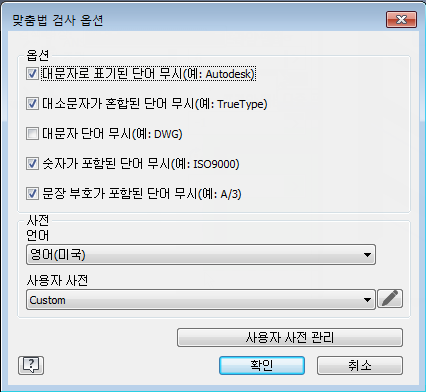

- 옵션을 클릭하여 맞춤법 검사 옵션 대화상자에 액세스합니다.
- 하나 이상의 확인란을 선택하여 맞춤법 검사 작업에서 하나 이상의 조건을 제외시킵니다.
- 기본 사전으로 사용할 언어별 사전을 선택합니다. 이러한 사전은 Inventor와 함께 설치됩니다. 이 사전은 사용자 사전과 연결해 사용됩니다.

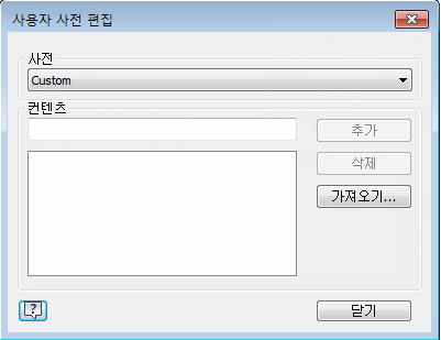

- 편집을 클릭하여 사용자 사전 편집 대화상자에 액세스합니다. 여기에서 직접 활성 사용자 사전에 단어를 추가하거나 사전에서 단어를 제거할 수 있습니다. 또한 하나의 사용자 사전의 단어를 가져와 활성 사전에 추가할 수 있습니다.
- 단어를 추가하려면: 컨텐츠 텍스트 필드에 단어를 입력하고 추가를 클릭합니다.
- 단어를 삭제하려면: 컨텐츠 텍스트 필드에서 단어를 선택하고 삭제를 클릭합니다.
- 사전에서 활성 사용자 사전으로 단어를 가져오려면: 가져오기를 클릭한 후 추가하려는 단어가 있는 사용자 사전(.cus) 파일의 위치를 찾습니다. 열기를 클릭하여 단어를 가져옵니다.

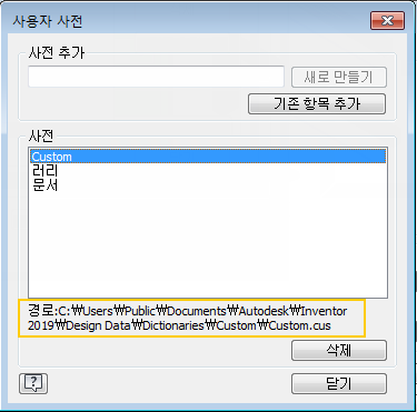

- 사용자 사전 관리를 클릭하여 사용자 사전 관리 옵션에 액세스합니다.
사용자 사전 작성, 추가 또는 삭제
- 새 사전을 추가하려면: 사전 추가 텍스트 필드에 이름을 지정하고 새로 작성을 클릭합니다.
- 사용자 사전 리스트에 사전을 추가하려면: 기존 항목 추가를 클릭하고 추가하려는 사전(.cus) 파일의 위치를 찾습니다. 사용자 사전은 맞춤법 검사 옵션 대화상자의 사용자 사전 드롭다운 메뉴에 추가됩니다.
- 사용자 사전을 삭제하려면: 사전을 선택한 후 삭제를 클릭합니다. 사용자 사전을 삭제하면 사전 및 사전에 추가한 단어가 영구적으로 제거됩니다.
주: 기본 및 새로 작성된 사용자 사전의 기본 위치는 설계 데이터 폴더입니다.
