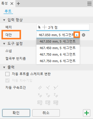

대체 자동 루트 솔루션으로 전환하려면
자동 루트 영역을 작성할 수 있도록 터미널 형상이 정의되면 길이 및 세그먼트 수를 기준으로 계산되는 솔루션이 여러 개 있을 수 있습니다. 루트를 작성하는 동안 사용 가능한 대안을 표시하려면 대안 항목 드롭다운 화살표를 클릭합니다.
주: 기타 선택 명령을 사용하여 사용 가능한 모든 솔루션을 순환할 수도 있습니다.
- 루트를 활성화합니다.
- 자동 루트 검색기 노드 또는 그래픽 창에 있는 자동 루트 세그먼트를 마우스 오른쪽 버튼으로 클릭한 다음 대체 루트 솔루션을 선택합니다.
- 기타 선택 명령을 사용하여 원하는 솔루션으로 이동하고 초록색 영역을 클릭하여 선택 사항을 설정합니다.
- 그래픽 창에서 마우스 오른쪽 버튼을 클릭하고 편집 마침을 선택합니다.
