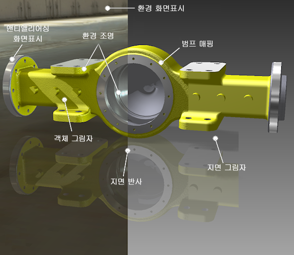

다음 그래픽 설정 선택에 따라 그래픽 기본 설정이 결정되며, 이러한 설정은 시스템 성능에 영향을 줄 수 있습니다.
주: 환경 조명은 Inventor LT에서 사용할 수 없습니다.
품질
이 설정은 시스템 성능보다 그래픽 표현을 우선시합니다.
  • 앤티앨리어싱 켜짐
  • 그래픽 멀티스레딩 켜짐
  • 그래픽 성능 최적화 켜짐
성능
이 설정은 그래픽 표현보다 시스템 성능을 우선시합니다.
  • 앤티앨리어싱 꺼짐
  • 그래픽 멀티스레딩 켜짐
  • 그래픽 성능 최적화 켜짐
안전
이 설정은 시스템 성능보다 안정성을 우선시합니다. 그래픽 하드웨어에서 가장 높은 성능을 얻기 위한 알고리즘 및 매커니즘이 호출되지 않았으므로 안정성은 높아지고 디스플레이 성능은 낮아질 수 있습니다.
  • 가장 안정적인 모드
  • 앤티앨리어싱 꺼짐
  • 그래픽 멀티스레딩 꺼짐
  • 그래픽 성능 최적화 꺼짐
품질 또는 성능 설정을 사용할 때 안정성 문제가 발생하는 경우 이 설정을 사용하십시오.
소프트웨어 그래픽
하드웨어 기반이 아니라 소프트웨어 기반의 그래픽 처리를 사용하도록 지정합니다. 이 설정은 그래픽 선택 시 최후의 방법으로 사용되는 경우가 많습니다. 그러나 컴퓨터의 그래픽 카드는 오래되었으나 운영 체제는 Windows 7과 같이 최신 버전인 경우에는 이 옵션을 사용하여 DirectX 10 지원 기능에 액세스할 수 있습니다.
