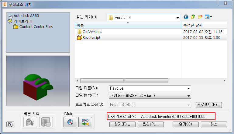

- 배치하려는 이후 버전의 부품 파일(.ipt)을 찾아서 선택합니다. 파일을 마지막으로 저장한 Inventor 버전이 표시됩니다.
- 필요한 경우 옵션을 클릭하여 파일 옵션 대화상자를 열고 설계 뷰 표현을 지정합니다. 확인을 클릭합니다.
- 구성요소 배치 대화상자에서 열기를 클릭합니다. 솔리드 및 곡면 본체가 작성됩니다.

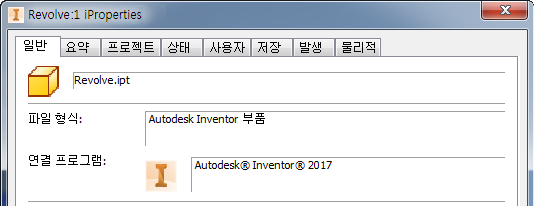

- 이후 버전 부품의 iProperties를 사용할 수 있습니다.

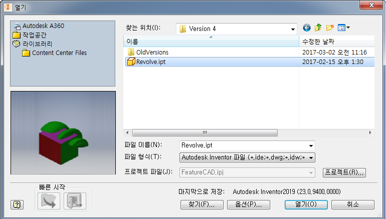

- 열려는 이후 버전의 부품 파일(.ipt)을 찾아서 선택합니다.
- 필요한 경우 옵션을 클릭하여 파일 옵션 대화상자를 열고 설계 뷰 표현을 지정한 후에 확인을 클릭합니다.
- 파일 열기 대화상자에서 열기를 클릭합니다. 솔리드 및 곡면 본체가 작성됩니다.
