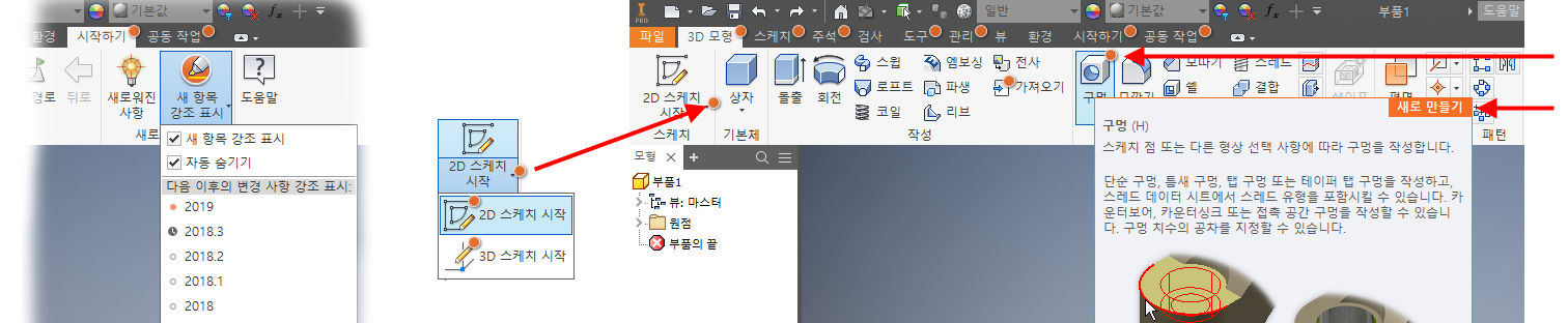

    새 명령 또는 업데이트된 명령에서 배지를 표시하려면
  1. 시작하기 탭 > 새로운 기능 패널에서 새 항목 강조 표시 를 클릭합니다. 릴리즈 및 업데이트의 리스트가 표시됩니다. 끄기가 기본 설정입니다.
  2. 릴리즈 또는 업데이트를 선택합니다. 선택한 릴리즈 또는 업데이트 이후에 업데이트되었거나 새로 추가된 리본 명령에 배지가 표시됩니다. 예를 들어, 다음의 이미지 명령에서 2018.3 이후 새로 추가되거나 업데이트된 명령에는 배지가 표시됩니다.

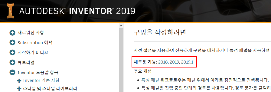

해당 도움말 페이지 변경 사항
새 배지 또는 업데이트된 배지를 표시하는 명령의 경우, F1 키를 사용하여 도움말 페이지로 이동하면 페이지 맨 위에 기능 또는 명령에 대한 변경 사항을 설명하는 새로운 기능 항목에 대한 링크가 표시됩니다. 링크에는 관련 변경 사항이 적용되는 릴리즈가 표시됩니다.
